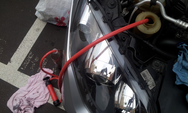

Voici la pompe seringue vraiment utile:
[jblag] Laguna III.1 dCi 180 GT - Page 6 Sering10
Remplacement du liquide de direction assistée à l'aide d'une seringue:
[jblag] Laguna III.1 dCi 180 GT - Page 6 20130810
Nouvelle huile de direction assistée MOBIL ATF:
[jblag] Laguna III.1 dCi 180 GT - Page 6 31xlxo10
Une fois toute l'huile du bocal vidée, on retire le filtre et on le nettoie:
[jblag] Laguna III.1 dCi 180 GT - Page 6 20130811
On dé-clipse les durites d'entrée et de retour située au bas du bocal et on les laisse couler dans un récipient (moi j'ai utilisé une petite bouteille d'eau):
[jblag] Laguna III.1 dCi 180 GT - Page 6 20130816
On en profite pour retirer et  nettoyer le bocal:
[jblag] Laguna III.1 dCi 180 GT - Page 6 20130812
J'ai même eu de la chance, j'ai pu raccorder l'embout de la seringue dans les durites entrée et retour, du coup j'ai pu enlever un maximum d'ancien fluide!
[jblag] Laguna III.1 dCi 180 GT - Page 6 20130814
J'ai du retirer environ 700/800ml, je ne sais pas contient le circuit d'origine, mais ca me semble pas mal déjà, en tout cas l'huile était noire!
[jblag] Laguna III.1 dCi 180 GT - Page 6 20130815
Il faut aussi pendant la procédure, de temps en temps allumer (sans toucher au volant) le moteur pour enlever un maximum du fluide dans la pompe , etc
Pour finir, on remplie après avoir préalablement refixer les 2 durites, remis en place le bocal et avoir refixer le filtre du bocal avec le nouveau fluide bien rouge!
on démarre au moins 3 fois pendant la procédure de remplissage et on braque de butée à butée à chaque fois pour bien ajuster correctement le niveau cool
Enfin je confirme que la direction est à présent plus souple, ce n'est pas l'effet placebo lol!

à noter que j'ai fais exactement la même chose et avec la même pompe seringue pour vidanger la boite de vitesse!

il n'y a pas de risques à vidanger comme ça ?

Message par jblag Lun 19 Aoû 2013 - 16:33
Chris_Laguna a écrit:Salut
non dès l'instant ou tu ne manœuvres pas la direction quand il n' ya plus de fluide.

Message par Chris_Laguna Lun 19 Aoû 2013 - 17:07
Merci pour ces précisions cool
