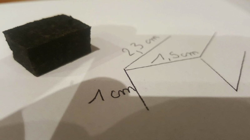

Re les ami(e)s je viens de corrigé un problème courant sur toutes les laguna "LES VIBRATION DU TABLEAU DE BORD"  lol
l' idée mais venu de plusieurs post différente mais mon idée est la moins cher, la plus rapide est surement la plus efficace .....
photos svp mdr  [briant1000] Laguna III.2  estate 2.0 dCi 175 4 Ctrl BVA  - Page 2 14795911
[briant1000] Laguna III.2  estate 2.0 dCi 175 4 Ctrl BVA  - Page 2 14787611
[briant1000] Laguna III.2  estate 2.0 dCi 175 4 Ctrl BVA  - Page 2 14808810
[briant1000] Laguna III.2  estate 2.0 dCi 175 4 Ctrl BVA  - Page 2 14572512[briant1000] Laguna III.2  estate 2.0 dCi 175 4 Ctrl BVA  - Page 2 14798710
un bouchon de liège
un cutter
un marqueur permanent
un tournevis
et op !!!!!

Pas mal! cool Moi c'est 3 bandes de mousse genre tapis de sol de sport de 2 x 15cm glissées au même endroit. C'est pas mal efficace aussi. mais maintenant c'est la commande de clim qui gigote un peu... sad

Merci les gars pour les tuyaux, ça vibrote aussi le long de la baie de pare-brise sur les revêtements rugueux... grrr

Message par xram Lun 24 Oct 2016 - 22:20
Je vois qu'on est tous sur les mêmes batailles.
Pour ma part, caoutchouc de chambre à air de vtt entre pare brise et planche de bord.... en 2 points d'appui. C'est terminé également
