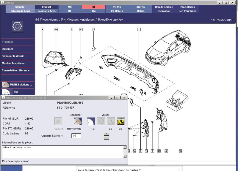

sous le feux c'est le bouclier dont tu parles ?
[Frederic69] Renault Captur -Aile AR cassée Ref_bo10
a vue de nez, tu en auras pour pas loin de 500€ peinture comprise chez Renault
le moins cher sera en effet de chercher la piece en occasion, et si tu ne trouves pas la bonne couleur de la faire repeindre chez un petit carrossier où tu en auras pour a peine 200€ peinture comprise pour faire repeindre le morceau dont tu as besoin

merci de l'info; j'ai 30 % sur les pièces (PGR)
Il s'agit de la pièce en plastique juste sous le feu AR.
[Frederic69] Renault Captur -Aile AR cassée 14912068631
Le reste est OK .
J'ai trouvé des pièces similaires mais avec avec les mêmes réf annoncées. Est-ce interchangeable ?
La ref: 850172547R ressort souvent .
Après oui, de l'occas avec peinture.
Faut compter combien pour un coup de peinture ?

Re-hello,
en fouinant 5 minutes avec la ref:850172547R , je tombe sur pas mal de pièces d'occas ou revendeur prête à peindre.
http://www.ebay.fr/itm/moulure-pare-choc-arriere-GAUCHE-Renault-CAPTUR-850172547R-/282416665114?hash=item41c158521a:g:zCAAAOSwsW9Y3mbX
pour 59€ livré
ou http://www.aniel.fr/shop/pc-arg-a-peindre-renault-captur-03-13-850172547r.html => vente que aux Pros  ...Grrrrrrrrrrr
Sinon, autres revendeur à 225€ env .
A ton avis .???, ange
