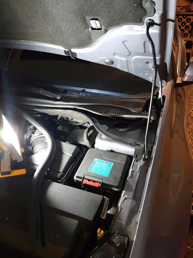

Message par stripsky le Sam 12 Mai 2018 - 19:50
Merci pour les encouragements, ça avance, le ressort est en route, du coup j'ai démonté l'actuel.
Bon il faut arracher un des essuies glaces, le plus chiant en fait c'est d'accéder à la baie de parebrise pour la soulever et accéder aux vis…
- désolé pour les images dans le mauvais sens mon mac ne veut pas les remettre dans le bon sens -

Au moment du démontage :
[stripsky] laguna III.1 Privilège  DCI 150 BVA - Page 3 02-20111

Ca m'aura couté 42€ de pièces…A savoir un ressort Febi Bilstein 46968
Le reste c'est du temps, du grattage de tête et de la débrouillardise.
A 65K Km c'est dommage, mais c'est reparti et sans bruit !
