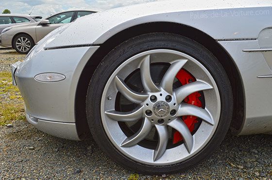

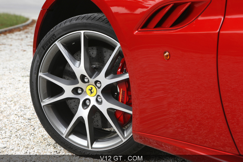

Message par manu650 le Mar 9 Juin 2015 - 10:33
c'est surtout la seule laguna avec les freins carbone ceramique !! ah non, on me dit dans l'oreillette qu'on est pas chez porsche Very Happy
je me tatais à le faire mais pas sur cette teinte
j'hésite entre :
- rouge (classique mais qui rappelle le 4control)
- noir (pour le coté finition)
- bleu foncé (pour le détail)
bref j'hésite, tu pourrais nous en dire un peu plus sur ta manière de faire ?
tu as démonté tes étriers ? (sous entendu fait devant ET derrière l'étrier)
tu as nettoyé les étriers avec quoi ?
peinture en spray ou pinceau ?
et pour finir tu l'as acheté ou ta peinture ?

Message par cocotorep le Mar 9 Juin 2015 - 15:09
rouge ça fait kéké jacky tuning un peu je trouve, jaune ça fait déjà plus classe. et ça couplé au jantes noires ça rend vraiment bien

Message par manu650 le Mar 9 Juin 2015 - 17:15
on doit pas tous avoir la même vision du kéké...
j'ai pas cherché plus que çà bien sur mdr

Message par RUNESTAFF le Mar 9 Juin 2015 - 17:24
La dernière c'est pas rouge , C est orange mdr

Message par manu650 le Mar 9 Juin 2015 - 19:24
RUNESTAFF a écrit:La dernière c'est pas rouge , C est orange mdr
gnagnagna lol!
orange, rouge, même combat mdr
moi j'aime bien
