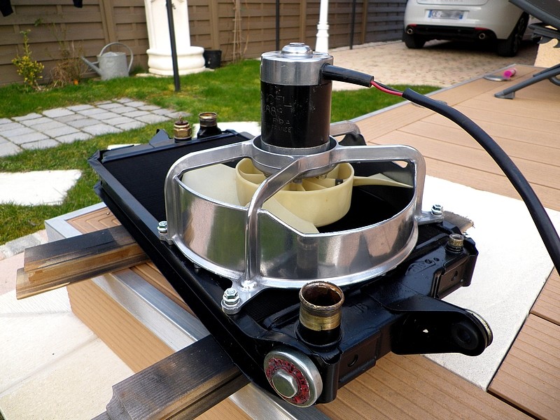

je vais bientôt reprendre les travaux de carrosserie sur la 16

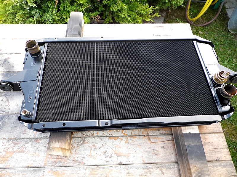

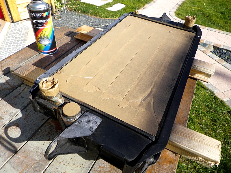

en attendant j'ai remis un coup de propre au circuit d'eau qui en avais bien besoin
gros nettoyage au st marc et eau chaude dépose du radiateur des deux grandes durites
nettoyage minutieux des ailettes et un petit coup de peinture au radiateur
pour les deux premières couches j'ai cacher les ailettes pour ne pas y déposer trop de peinture
j'avais de la 800° sous la main mais de la peinture satin normal fait très bien l'affaire

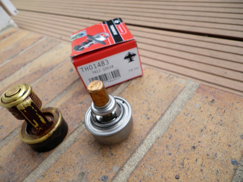

changement du thermostat en ayant pris soins de percer un trou de 1,5mm très utile pour la purge

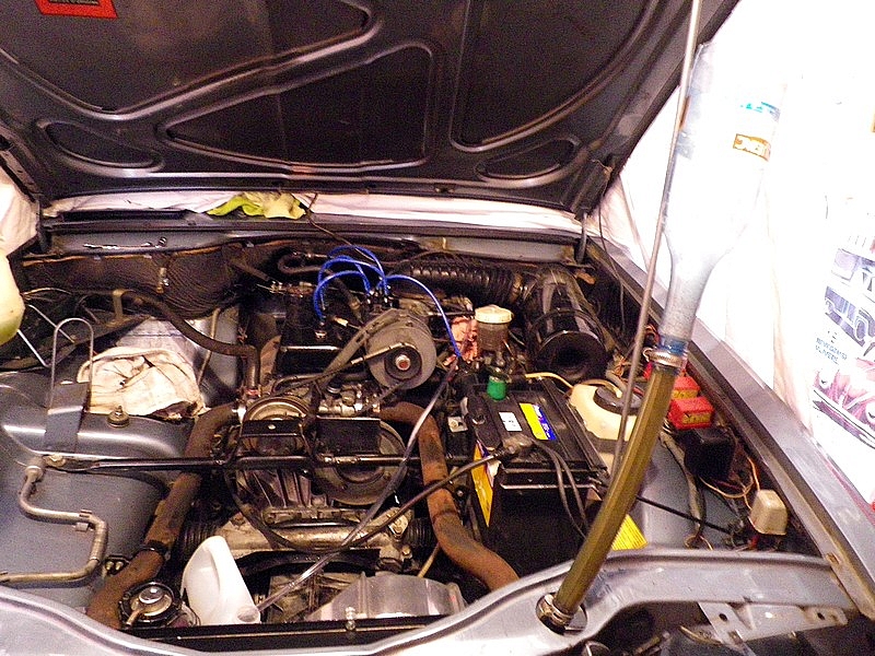

[laucox] Renault 16 TS 1969  - Page 3 Imgp0690-4aa3838
donc démontage et re nettoyage du circuit

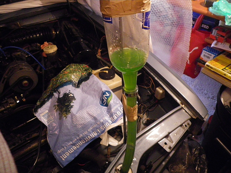

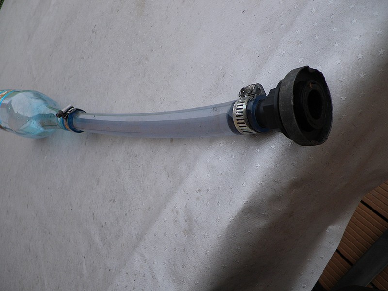

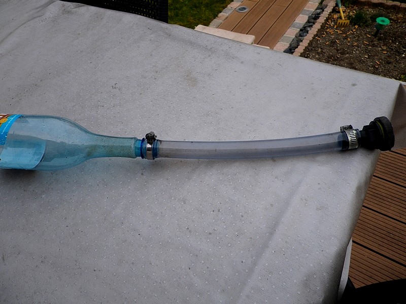

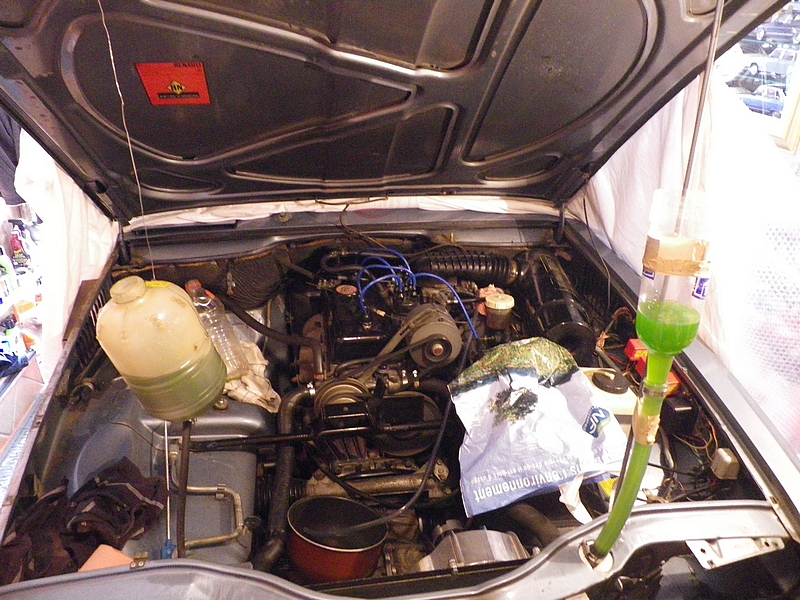

sinon je me suis fabriqué un entonnoir pour la purge avec un bouchon de radiateur et des élément de récupérateur d'eau de pluie clown
[laucox] Renault 16 TS 1969  - Page 3 Imgp0696-4aa38e0
[laucox] Renault 16 TS 1969  - Page 3 Imgp0697-4aa38e4

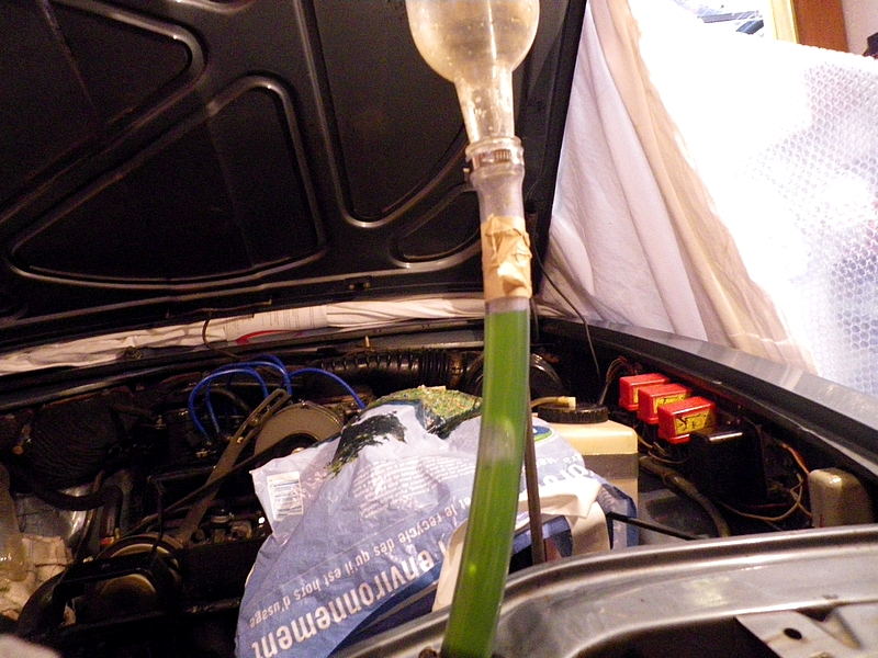

la purge devient un jeu d'enfant
je remplis par la bouteille et le bocal en plastique une fois que le liquide sort de toutes les purge je je pince le petit tuyau
du bocal en plastique je met le moteur en route et continue la purge avec la bouteille
[laucox] Renault 16 TS 1969  - Page 3 Imgp0709-4aa3919
on voit bien les bulles remonter dans la bouteille
[laucox] Renault 16 TS 1969  - Page 3 Imgp0702-4aa396a
[laucox] Renault 16 TS 1969  - Page 3 Imgp0704-4aa3973
